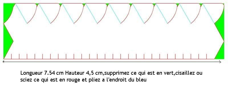

Bon! avant d'en parler je voulais tester le truc et c'est ce que j'ai fait sur ma 4L.....
résultat:
J'ai fabriqué 2 vortex,un favorisant l'economie de carburant et l'autre favorisant le couple et .......ça marche!!!!!!!
1er vortex a 6 pales,20% d'économie de carburant pour une montée en puissance du petit 1.1 assez époustouflante puisque avant il me fallait beaucoup d'espace devant moi (fallait pas me couper les pattes)pour arriver a 130,avec le vortex je monte a 140 avec la meme sensation que d'être au volant d'une R5 1300.
2eme vortex 3 pales,couple impressionnant,nervosité et souplesse du moteur,plus besoin de rétrograder sans arrêt,vitresse de pointe identique (140) consommation 4/5% en moins mais pas évident à calculer ,en tout cas elle consomme pas plus en étant plus nerveuse......
Partie technique:
A la portée de tout le monde,suffit de connaitre le mode opératoire.
J'ai fait mes vortex dans une canette alu de coca ,je joint le gabarit :
Les chiffres sont pour une 4L pour votre auto,il suffit de prendre le diamètre de votre admission d'air au plus près de la culasse et de calculer comme suit:
le vortex doit rentrer dans l'admisssion,donc tenir compte de l'épaisseur de la tole.
exemple, diamètre 50 mm,tole 0.7
50 mm - 2 X 0,7 = 48.60
longueur de votre gabarit
Pi X 48,60 = 153 mm arrondi
A moins d'avoir la chance de tomber pile poil sur le bon diamètre,achetez de la tole galva,alu ou inox fine car la mise en forme est plus facile(voir chez casto,leroy merlin et autres ...) le panneaux de 50X25 m'a couté 17€ afin de les refaire dans autre chose qu'une canette.
Il est préférable de procéder avec une cisaille a tole et de bien ébarbé sans polir,le pliage se fait à 45°.
Je ne sais pas le résultat sur une voiture moderne bardée d'electronique ...certainement que calculateur va s'affoler car le moteur va être gavé d'air....le réinitialisé ....sur certaines il prend en compte...a voir...
J'ai fait le 4 et le 3.
Partie technique:
