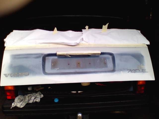

Maladie récurante du hayon des 745,la gale de l'alu qui fait cloquer la peinture,le mien en était envahi,plus quelques petits "pocs".
En premier lieu débadgez l'auto délicatement avec un couteau a mastic.
1) grattez et poncez les endroits malade jusqu'a c que l'alu brille.
2) traitez a l'anti oxydant alu (magasins style casto...)
3) effacez les pocs au mastic.
4) poncez au 240 à l'eau
5) passez une couche d'appret.
6) repèrez les défauts et poncez les, toujours au 240.
lorsque plus aucun défauts n'apparait,que la surface est douce sous la main,passez la dernière couche d'appret pour finition.
Attendre des températures plus douces (entre 16 et 20°) pour appliquer la peinture.
Cout de l'operation : 20€
