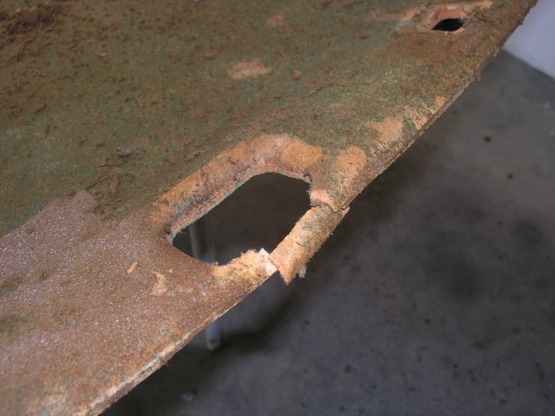

Un peu d'usure :
Réparation et renforcement avec du gros scotch toilé de préférence :
